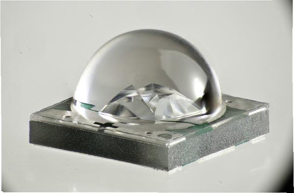

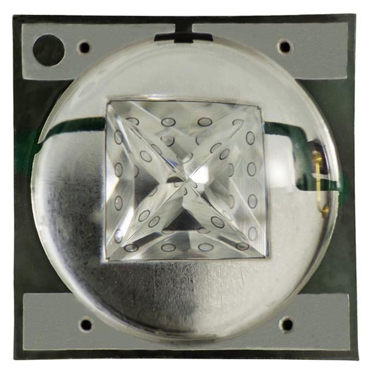

Cree объявила о коммерческой доступности новой серии ярко синих светодиодов XLamp® XT-E Royal Blue, оптимизированных для использования в осветительных приборах с «удаленным люминофором» и в других сходных приложениях. Обладающие самой узкой на сегодняшний день спектральной характеристикой, в совокупности с наивысшей яркостью, приборы XLamp XT-E упрощают создание конструкций по технологии «удаленного фосфора» и снижают системные затраты.
Cree - XLamp XT-E Royal Blue  Cree - XLamp XT-E Royal Blue
Помимо этого, Cree запустила программу лицензирования патентов, открывающую третьим фирмам доступ к передовым технологиям Cree в области компонентов, использующих «удаленный фосфор». Программа должна стать двигателем кардинальных изменений в производстве светодиодных источников света, дав возможность изготовителям осветительных приборов использовать в своих изделиях такие устройства, как XLamp XT-E Royal Blue.
Созданные на основе испытанной технологии Direct Attach™ фирмы Cree, позволяющей, по сравнению с другими технологиями, создавать самые яркие светодиоды с самыми низкими значениями прямого напряжения и теплового сопротивления, XT-E Royal Blue имеют длину волны излучения до 525 нм при токе 350 мА и температуре 85 °C. По желанию заказчика XT-E Royal Blue могут поставляться разбракованными на группы по длине волны с шагом 2.5 нм, что позволит добиваться более точного соответствия желаемому цвету свечения.
XLamp XT-E Royal Blue LED запущены в серийное производство.
