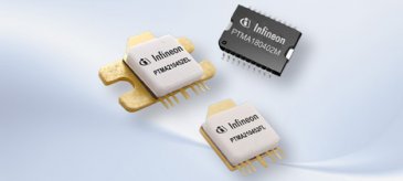

Infineon расширила ассортимент мощных ВЧ компонентов
Infineon PTMA080152M PTMA210152M PTMA080302M PTMA180402EL PTMA180402FL PTMA180402M PTMA210404FL PTMA210452EL PTMA210452FL
Компания Infineon расширила свой ассортимент мощных ВЧ компонентов за счет семейства двухкаскадных ВЧ усилителей, предназначенных для работы в нескольких режимах с несколькими несущими в современных сетях сотовой связи. Эти новые компоненты идеально подходят и для применения в других, не сотовых системах связи. Обладая высоким коэффициентом усиления, плоской фазо-частотной характеристикой и превосходной эффективностью, эти мощные LDMOS-усилители поставляются в полых керамических (open-cavity) и литых (overmolded) пластиковых корпусах. Диапазон рабочих частот составляет от 700 до 2100 МГц, а уровни мощности – от 15 до 45 Вт (P–1дБ). Кроме того, данные усилители дополнительно содержат встроенные схемы защиты от электростатического разряда и схемы согласования с интегрированным DC-блоком. Имеются опытные образцы и референсная схема (reference design).
