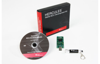

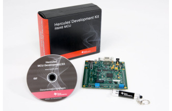

Для оценки возможностей и разработки приложений на базе представленных микроконтроллеров компания выпускает недорогие отладочные наборы в форм-факторе USB Stick (TMDXRM48USB, TMDX570LS31USB, TMDX570LS20SUSB, TMDX470MF066USB) и полнофункциональные отладочные наборы (TMDXRM48HDK, TMDX570LS31HDK, TMDX470MF066HDK). В состав каждого набора входит все необходимое аппаратное и программное обеспечение для быстрого старта, включая интегрированную среду разработки Code Composer Studio, инструмент конфигурирования периферии HALCoGen и примеры приложений.
Отладочные наборы Texas Instruments серии Hercules USB Stick Development Kit Полнофункциональные отладочные наборы Texas Instruments Hercules Development Kit
