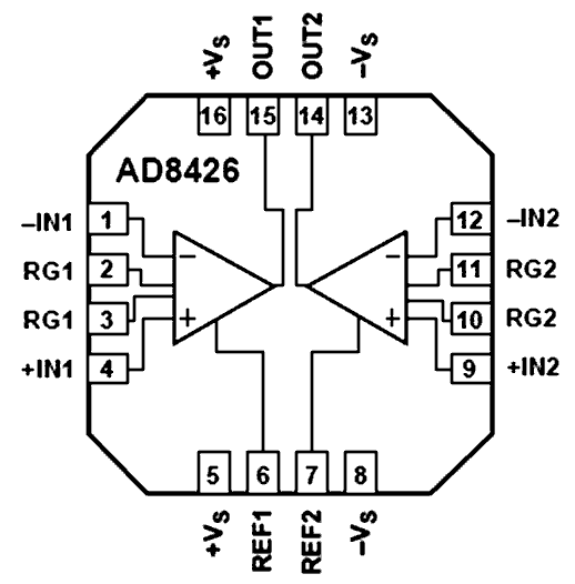

Данный усилитель обладает rail-to-rail выходом и может работать в широком диапазоне напряжения питания +2.2…+36 В, при этом входные сигналы могут быть в диапазоне до ±10 В.

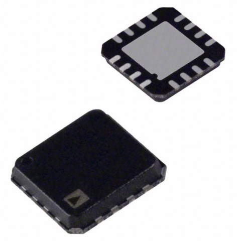

LFCSP-16
Среди прочих инструментальных усилителей с малым энергопотреблением и невысокой ценой AD8426 выделяется изменяемым коэффициентом усиления в пределах 1…1000. Коэффициент усиления устанавливается всего одним резистором, что позволяет значительно уменьшить площадь, занимаемую усилителем на печатной плате. Усилитель выполнен в миниатюрном корпусе LFCSP.

Краткие технические характеристики:
  • Напряжение питания: +2.2…+36 В
  • Входное напряжение смещения, максимальное: 100 мкВ
  • Выходное напряжение смещения, максимальное: 500 мкВ
  • Входной ток смещения: 20 нА
  • Коэффициент усиления: 1…1000
  • Коэффициент подавления синфазного сигнала: 110 дБ
  • Спектральная плотность входного шума: 24 нВ/√ Гц
  • Потребляемый ток: 350 мкА
  • Диапазон рабочих температур кристалла: –40…+125 °С
  • Тип корпуса: 16-LFCSP
