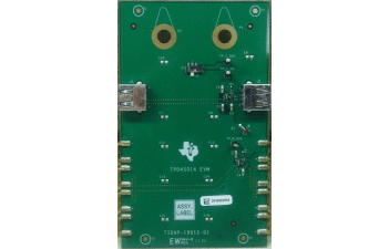

Оценочный модуль Texas Instruments TPD4S014EVM
Оценочный модуль снабжен коннекторами USB для упрощения подключения и светодиодами индикации статуса и ошибок. Также, имеются контакты контрольных точек для проведения измерений основных параметров.
