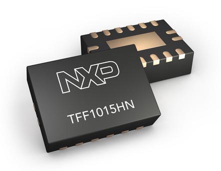

Компания NXP Semiconductors N.V. представила семейство TFF101xHN, интегрированных понижающих преобразователей, используемых в спутниковых конверторах (Low Noise Block, LNB – дословно «малошумящий блок») для ресиверов Ku-диапазона (от 10.7 до 12.75 ГГц). Предназначенные для понижения частоты спутникового телевизионного сигнала, принимаемого параболической антенной, новые преобразователи NXP стандарта DVB-S потребляют на 50% меньший ток (52 мА) по сравнению с другими интегрированными решениями, что значительно увеличивает срок службы спутниковых конверторов и повышает их надежность. Благодаря этому новейшему дополнению передовой портфель спутниковых конверторов (содержащий и другие дискретные устройства, такие как генераторы, усилители и переключатели) теперь полностью охватывает все архитектуры LNB.
NXP - TFF1015
Компоненты семейства TFF101xHN в 16-выводном корпусе, не содержащем свинца, просты в использовании, имеют высокий уровень интеграции и коэффициент передачи от 37 до 45 дБ. Другие характеристики: интегральный фазовый шум (среднеквадратическое значение) 1.5° и низкий уровень шума – 7 дБ. Кроме того, высокий уровень интеграции гарантирует стабильность гетеродина (LO), исключая температурный дрейф гетеродина на протяжении всего срока службы, что повышает общую надежность системы.
Благодаря высокоинтегрированным функциям и минимальной потребности во внешних компонентах производители смогут упростить сборку спутниковых конверторов. Преобразователи семейства TFF101xHN поставляются в четырех полностью протестированных вариантах с заранее заданными частотами гетеродина, что значительно сокращает необходимость операций ручной регулировки на технологической линии, ускоряет процесс производства и выход продукции на рынок, а также снижает эксплуатационные расходы.

  • Ультранизкий потребляемый ток Icc = 52 мА
  • Экономия места на печатной плате благодаря небольшим размерам корпуса DHVQFN16 (2.5 × 3.5 × 0.85 мм), лишь 7 внешних компонентов, нет необходимости в использовании индуктивностей
  • Один источник питания 5 В ±10%
  • Использование всего одного недорогого опорного резонатора – 25 МГц
  • Высокий уровень мощности P1dBo и линейность (PL1dBo = 6 дБм / 3OIPo = 15 дБм)
  • Возможность использования с различными коэффициентами передачи (36, 39, 42, 45 дБ)
  • Стабильность коэффициента передачи при изменении частоты (менее 2 dBpp)
  • Согласованный вход и выход
  • Типичный среднеквадратичный фазовый шум (интегральное значение по полосе 10 кГц …13 МГц) – 1.5°
