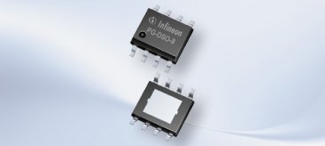

Infineon TLD5085EJ
Infineon предлагает интеллектуальный понижающий преобразователь для светодиодов TLD5085EJ с встроенным мощным ключом, имеющим нагрузочную способность по току 1.8 А, с превосходной стабильностью по напряжению и току нагрузки. Данный прибор предназначается для пошагового понижения входного напряжения и поддержания постоянного тока светодиодов. Стабилизация тока особенно важна для постоянства цвета свечения светодиода и увеличения длительности срока его службы. Эта микросхема идеальна для работы в жестких условиях эксплуатации автомобиля и обеспечивает функции защиты, такие как ограничение тока и отключение при перегреве. Встроенная функция мягкого запуска предотвращает превышение допустимых значений тока и напряжения на выходе при включении прибора.
Infineon - TLD5085EJ

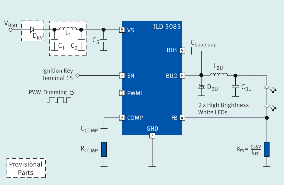

Схема применения TLD5085 в качестве драйвера светодиодов (режим постоянного тока)
