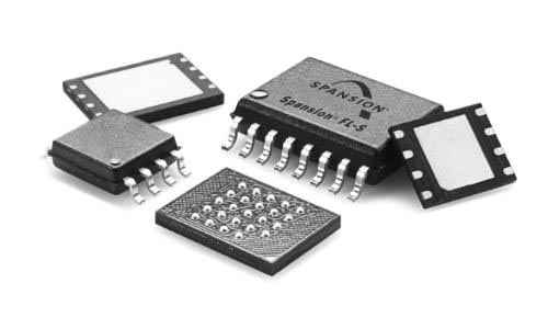

Spansion анонсировала самую быстродействующую на сегодняшний день микросхему Flash-памяти с последовательным доступом серии Spansion® FL-S NOR Flash memory, изготовленную по технологии 65 нм. Данная продукция имеет на 20% увеличенную удвоенную скорость передачи данных (DDR) при чтении и повышенную в 3 раза скорость программирования, по сравнению с ближайшими конкурентными решениями в области производства Flash-памяти с последовательным доступом.
Spansion FL-S NOR Flash memory
Spansion FL-S предоставляет лидирующий в своей области уровень производительности, работу в температурном диапазоне от –40 до +105 °С и возможность для некоторых приложений исключить необходимость использования DRAM.
Сегодня инженеры все более требовательно подходят к подобным признакам и свойствам, с целью привнесения инновационных решений, улучшения дизайна и удобства использования устройств следующего поколения пользователем. Продукция семейства доступна с объемом памяти от 128 Мбит до 1 Гбит.

Ключевые факты и особенности семейства Spansion FL-S
  • Продукция на 128 и 256 Мб уже проходит испытания и будет выпускаться в октябре 2011. Выпуск микросхем с объемом 512 Мб начнется в четвертом квартале этого же года, а с объемом 1 Гб – во втором квартале 2012 года.
  • Работа в промышленном и автомобильном температурных диапазонах (–40 … +85 °C/+105 °C).
  • увеличенная на 20% скорость чтения наряду со скоростью выполнения XiP-операций до 66 МБ/с позволяет обойти продукцию ближайших конкурентов более чем на 20% в сходных показателях.
  • скорость записи до 1.5 МБ/с (это в три раза выше, чем скорость записи SPI решений, представленных сегодня на рынке) наряду с увеличивающимися объемами продукции и низкой конечной стоимостью.
  • Трехкратно увеличенная скорость стирания в совокупности с трехкратно увеличенной скоростью программирования существенно сокращает время перепрограммирования микросхемы.
  • Промышленные стандарты корпусов:
    • 16-pin SO (300 мм)
    • 8-pin SO (208 мм, запланировано для 128 Мб)
    • 8-lead WSON 6×8 (только для 128 Мб и 256 Мб)
    • 24-ball BGA 6×8
  • Малое количество выводов упрощает разводку печатной платы, что удешевляет продукт и сокращает возможные ошибки в дизайне.
  • Расширенные возможности безопасности защищают IP потребителя посредством 1 Кбайта региона однократного программирования (OTP), индивидуального сектора безопасности и аппаратными и программными возможностями защиты данных. Также имеется уникальный 128-битный распознаватель ID для систем аутентификации и дополнительной безопасности.
  • Диапазон напряжений:
    • Vio = 1.65 … 3.6 В,
    • Vcc = 2.7 … 3.6 В.
  • Общепринятый Flash-интерфейс (CFI) для конфигурирования информации
  • Промышленный стандарт трехбайтной адресации для 128 Мб и расширенный стандарт четырехбайтной (32-битной) адресации для 256 Мб и выше.
  • Spansion FFS: программные драйверы настроек и ПО файловой системы доступны без доплаты.
