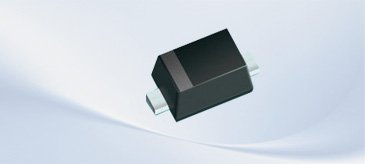

Новые диоды серии ESD5V0 для массовой продукции улучшают защиту от электростатических разрядов и выбросов напряжения
Infineon ESD5V0S1U-02V ESD5V0L1B-02V
Новые TVS-диоды компании Infineon ESD5V0S1U-02V и ESD5V0L1B-02V существенно повышают надежность электронного оборудования и помогают предотвратить серьезные отказы и гарантийные возвраты, вызванные электростатическим разрядом и бросками напряжения при повседневном использовании.
Infineon - ESD5V0S1U-02V, ESD5V0L1B-02V
Гибкое решение для множества приложений
Диоды ESD5V0S1U-02V и ESD5V0L1B-02V, предназначенные для различных сегментов рынка, повышают надежность системы в целом, обеспечивая защиту от положительных и отрицательных бросков напряжения. Новые диоды гарантируют защиту линий данных и линий питания с уровнем сигнала ±5 В как от положительных, так и отрицательных бросков напряжения. Оборудование с батарейным питанием при применении новых диодов сильно выигрывает от значительного снижения обратного тока (типичное значение менее 1 нА, максимальное 50 нА при напряжении 3 В), благодаря чему энергопотребление в обычном рабочем режиме значительно снижается.
Огромная экономия пространства по сравнению с керамическими технологиями
Диоды ESD5V0S1U-02V и ESD5V0L1B-02V поставляются в корпусах SC79 (SOD 523) размером 1.2 × 0.88 × 0.55 мм с однорядным расположением выводов. Данные приборы соответствуют директиве RoHS и директиве об отказе от использования галогенсодержащих соединений. Благодаря небольшим размерам посадочного места эти диоды являются идеальной заменой варисторам типоразмера 0603, позволяющей сэкономить более 25% пространства на печатной плате. Кроме того, высота их корпуса на 20…40% меньше, чем у варисторов типоразмера 0603.
