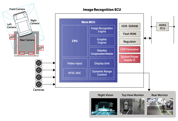

Схема организации системы машинного зрения на базе SH7766

  • движок преобразования точки наблюдения и управления динамическим диапазоном для улучшенных дисплейных функций
Система на кристалле SH7766 интегрирует аппаратный движок, благодаря которому реализуются новые функции: преобразование точки наблюдения (видения) и управление динамическим диапазоном. Для каждого видео канала движок точки наблюдения, обработки и просчета изображения (IMR, Image Renderer) генерирует в реальном времени изображение вида сверху с возможностью изменения точки видения. Функция управления динамическим диапазоном подстраивает яркость композитного видеосигнала, чтобы компенсировать четкость при слишком высокой или слабой освещенности, даже при работе с несколькими видео каналами с большими различиями интенсивности освещения (солнечный свет, тень). В результате, водитель получает на дисплее качественную картинку при любых условиях освещения.
Дополнительно система-на-кристалле имеет встроенные 2D (3D опционально) графические функции для реализации высококачественного пользовательского интерфейса, благодаря которым графические элементы накладываются на видео изображение, поступающее с камер.
  • движок распозавания изображений IMP-X2
Интегрированный движок распознавания изображений следующего поколения сохраняет совместимость, относительно программной библиотеки, с существующим движком IMP, но имеет производительность в 4 раза выше. Он позволяет выполнять множество задач параллельно: отслеживание полосы движения, знаки и разметка, пешеходы, автомобили. Добавлены новые функции по генерации составных изображений, что позволяет реализовать алгоритмы распознавания пешеходов и автомобилей. Благодаря этому аппаратному модулю, повышается производительность при распознавании изображений, но энергопотребление остается низким.
  • шесть входных каналов видео, включая четыре канала с интегрированный NTSC АЦП для снижения стоимости продукта
Из шести входных каналов видео, четыре снабжены NTSC АЦП. Это означает, что возможности для системы NTSC камер находятся в одном чипе. Также возможно использование шести входных каналов видео для реализации различных приложений, использующих возможности, встроенные в систему-на-кристалле. Например, два цифровых канала могут использоваться в процессе обычной езды, переключаясь по мере необходимости на четыре NTSC канала при пересечении перекрестков, при парковке и прочих сложных дорожных ситуациях.
