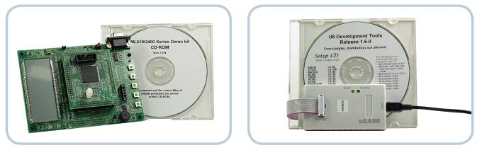

Для оценки возможностей и разработки приложений предлагается отладочный/демонстрационный набор ML610Q400s Demo Kit, в состав которого входит базовая плата и процессорный модуль. Базовая плата – это высокоинтегрированное решение, на ней установлены: ЖК индикатор, дополнительная EEPROM, интерфейс RS232, пользовательские кнопки и коннекторы для подключения процессорного модуля.
Отладочный набор для микроконтроллеров серии ML610Q4xx
