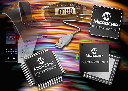

Компания Microchip Technology выпускает новые серии 32-разрядных микроконтроллеров с небольшим количеством выводов семейства PIC32, которые имеют высокую производительность в 61 DMIPS и доступны в корпусе с размерами 5 × 5 мм, что является решающим показателем при разработке компактных устройств и чувствительных к цене приложений.
Microchip: микроконтроллеры серии PIC32MX1 и PIC32MX2
Серии микроконтроллеров PIC32MX1 и PIC32MX2 – это миниатюрные и не дорогие мироконтроллеры, и это первые микроконтроллеры PIC32, которые содержат встроенную аудио периферию и аппаратные средства для организации емкостного сенсорного интерфейса. Микроконтроллеры рассчитаны на применение в бытовой технике, промышленном оборудовании, медицинских приборах и автомобильной технике.

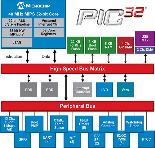

Блок-схема микроконтроллеров серий PIC32MX1 и PIC32MX2
Блок-схема микроконтроллеров серии PIC32MX1 и PIC32MX2
На данный момент серии предстаылены микроконтроллерами PIC32MX110F016B и PIC32MX220F032, отличающихся объемом встроенной памяти и некоторой периферией.
