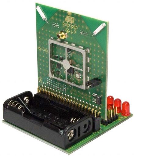

Для оценки возможностей, разработки и отладки беспроводных приложений на базе трансивера AT86RF232, компания предлагает оценочный набор REB232ED-EK (ATREB232ED-EK). В состав набора входят две оценочный платы на базе AT86RF232 и микроконтроллера ATXmega256A3, а также оценочное программное обеспечение.
Оценочный набор Atmel ATREB232ED-EK
