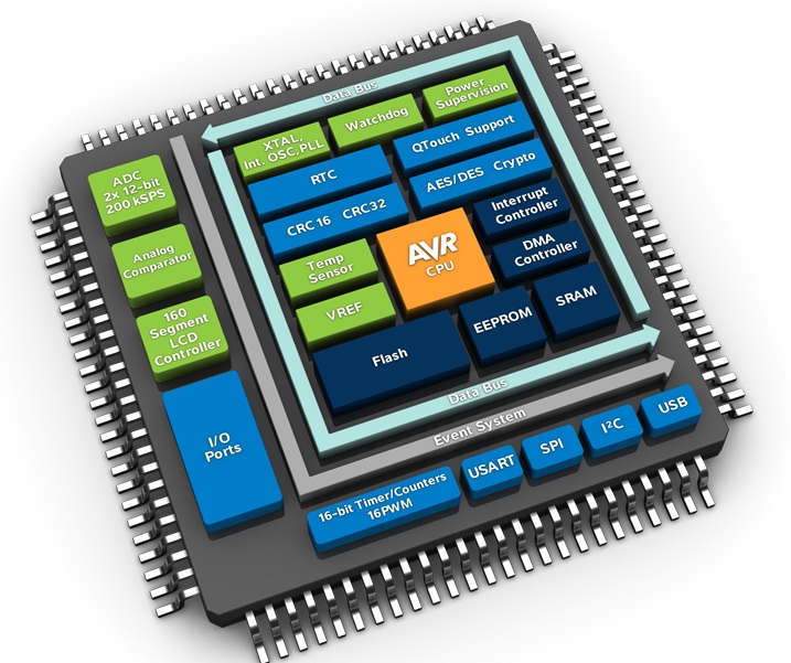

Блок-схема микроконтроллеров AVR XMEGA со встроенным LCD контроллером

Отличительные особенности микроконтроллеров AVR XMEGA с интегрированным LCD контроллером:
  • высокопроизводительный 8/16-разрядный микроконтроллер с низким потреблением;
  • рабочая частота до 32 МГц;
  • память:
    • встроенная Flash-память от 64 КБайт до 128 КБайт;
    • 4 КБайт – 8 КБайт секция загрузчика;
    • 2 КБайт EEPROM;
    • 4 КБайт – 8 КБайт SRAM;
  • периферия:
    • двухканальный DMA контроллер;
    • четырехканальная система событий;
    • три 16-битных таймера/счетчика с расширенным функционалом;
    • USB 2.0 интерфейс с поддержкой Full speed и Low speed;
    • два модуля UART (один с поддержкой режима IrDA);
    • встроенный движок AES и DES шифрования;
    • встроенный генератор контрольной суммы CRC-16 и CRC-32;
    • двухпроводной интерфейс I2C и SMBus совместимый;
    • интерфейс SPI;
    • 16-битный счетчик реального времени с отдельным осциллятором;
    • встроенный драйвер ЖК индикатора:
    • поддержка индикаторов с количеством сегментов 4×40;
      • встроенная схема управления контрастностью;
      • таблица ASCII символов;
      • режим SWAP;
    • 12-битный многоканальный АЦП;
    • четыре аналоговых компаратора с возможностью работы в оконном режиме и в качестве источника тока;
    • внешние прерывания на всех линиях ввода/вывода;
    • программируемы сторожевой таймер с отдельным низкопотребляющим осциллятором;
    • поддержка библиотеки QTouch для организации сенсорного интерфейса;
  • 53 программируемые линии ввода/вывода;
  • напряжение питания 1.6 В – 3.6 В;
  • корпус: 64-выводный TQFP/VQFN, 100-выводный TQFP.
