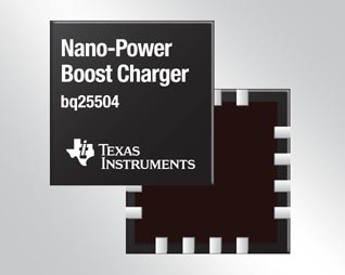

Компания Texas Instruments представила следующее поколение микросхем управления питанием для сбора энергии. Исключительно эффективный повышающий конвертор напряжения для работы с микро- и милливаттными источниками энергии, генерируемой фотогальваническими, термоэлектрическими, электромагнитными и вибрационными преобразователями, может накапливать извлеченную энергию в элементах различных типов, включая Li-ion аккумуляторы и ионисторы. Микросхема bq25504 также включает в себя схему, защищающую накопитель энергии от повышенного и пониженного напряжения и обеспечивающую запуск системы при глубоком разряде батареи.

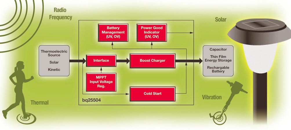

Например, при извлечении энергии из питающей портативное устройство солнечной батареи в условиях комнатного освещения новая микросхема позволит увеличить получаемую мощность на 30…70%, по сравнению с линейным стабилизатором. Столь высокая эффективность позволяет разработчикам уменьшить размеры и количество солнечных панелей в своих разработках, сокращая, таким образом, стоимость конечного изделия. Устройство, также, может найти применение в сетях беспроводных датчиков для территориального, промышленного, структурного и коммунального (учет расхода воды) мониторинга, а также в потребительских, особо надежных и медицинских приложениях.

Ключевые особенности и характеристики:
  • Малый ток покоя с типовым значением 330 нА, и высокий КПД, превышающий 80%, максимизируют количество энергии, извлекаемой из преобразователя.
  • Система слежения за точкой максимальной мощности оптимизирует количество энергии, извлекаемой из солнечных панелей при переменной освещенности, или из термоэлектрических генераторов, работающих в условиях изменяющейся температуры.
  • Программируемые пользователем настройки позволяют использовать микросхему преобразователя с разнообразными источниками и накопителями энергии, такими, как аккумуляторы различных типов и ионисторы.
    Низкое напряжение «холодного запуска» (330 мВ) позволяет bq25504 включаться от одной ячейки солнечной батареи при низком уровне освещенности, от термогенератора при малой разности температур, и от других низковольтных устройств.
  • Индикатор уровня заряда аккумулятора позволяет контролировать условия подключения внешней нагрузки и защищать накопитель.
