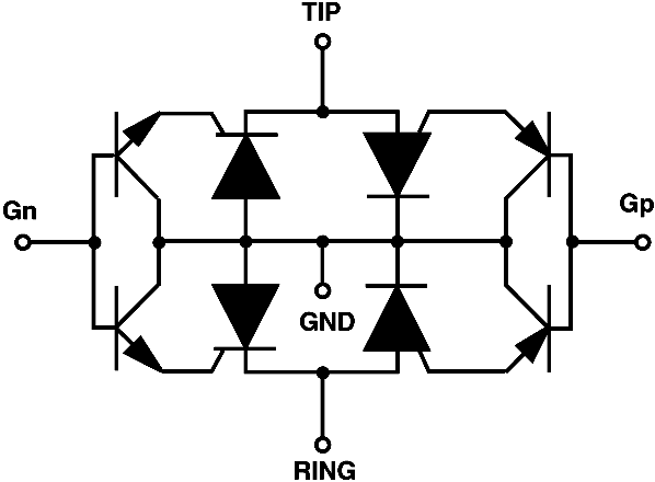

Функциональная схема LCP12
STMicroelectronics - Функциональная схема LCP12
