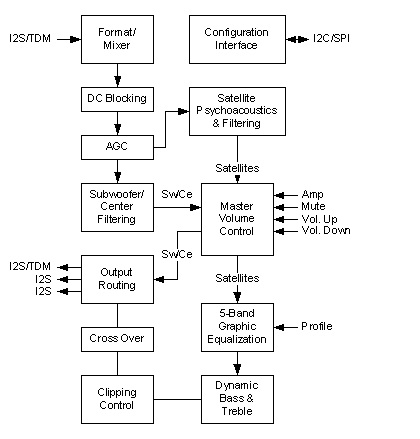

Блок-схема аудио процессора QF3DFX:
Отличительные особенности:
  • мощный однокристальный аудио процессор;
  • входные каналы:
    • 2 канала I2S;
    • TDM, до 8 каналов;
  • выходные каналы:
    • 2.2.1 (система 2.1 + кроссовер);
    • 6 каналов I2S;
    • 8 каналов TDM;
  • модуль блокировки постоянной составляющей;
  • автоматическое управление уровнем усиления с поддержкой специальных режимов;
  • встроенные алгоритмы психоакустических эффектов:
    • восстановление высоких частот;
    • пространственное звучание;
    • усилитель басов;
  • параметрический эквалайзер;
  • пользовательский 5-полосный графический эквалайзер;
  • цифровой управление громкостью;
  • поддержка компрессии;
  • система самозапуска;
  • возможна работа процессора без микроконтроллера управления (QF3DFX + EEPROM + 4 кнопки);
  • опционально, микроконтроллер может динамически реконфигурировать процессор по интерфейсу I2C или SPI;
  • низкое энергопотребление;

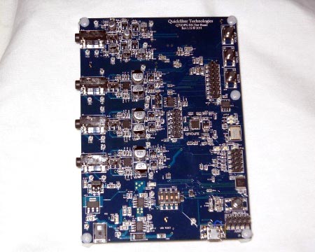

Для разработчиков аудио систем, а также для демонстрации возможностей аудио процессора QF3DFX, компания предлагает отладочный набор QF3DFX-DK, представляющий собой завершенное аппаратное решение, которое может функционировать в качестве отдельного устройства. В состав набора входит отладочная плата, USB кабель и руководство пользователя. В сочетании со специализированным бесплатным программным обеспечением, пользователь может за несколько минут сконфигурировать 3-канальную аудио систему для работы.
Quickfilter Technologies: отладочный набор QF3DFX-DK
Отладочная плата может работать в нескольких конфигурациях, в том числе, и как отдельное устройство, благодаря наличию установленной EEPROM памяти с конфигурационными параметрами. С ее помощью можно запрограммировать целевой аудио процессор в пользовательской системе по интерфейсу SPI. Специальное бесплатное программное обеспечение для ПК с графическим пользовательским интерфейсом позволяет получить доступ ко всем ресурсам и параметрам процессора.
