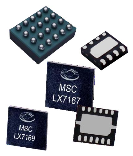

Microsemi Corporation представила семейство DC/DC преобразователей для питания приводов дисковых накопительных устройств, используемых в приложениях масштаба предприятия. Новые микросхемы LX7167 2A, LX7169 3A и LX7165 5A построены на основе созданной компанией Microsemi уникальной гибкой архитектуры, технология управления которой проходит этап патентного подтверждения. Недорогие технические решения обеспечивают сверхвысокие скорости переходных процессов при минимальном уровне рассеиваемой мощности.
Microsemi
Microsemi - LX7167 2A, LX7169 3A, LX7165 5A
Согласно сделанному в 2011 году прогнозу Darnell Group относительно перспектив развития рынка микросхем DC/DC преобразователей, ожидается рост продаж с 20 миллиардов в 2011 году до 32 миллиардов к 2016 году.
Предназначенные для приложений с напряжениями питания 3.3 В и 5 В, новые преобразователи фирмы Microsemi предлагаются с различными значениями номинального тока. Покупатели могут подобрать микросхему в необходимом для их задачи миниатюрном корпусе DFN или WL-CSP.
Особенность патентуемой Microsemi технологии управления заключается в отсутствии усилителя сигнала ошибки в контуре обратной связи, что позволяет преобразователю немедленно реагировать на изменения нагрузки или входного напряжения. Кроме того, устраняются задержки, связанные с цепью управления, что позволяет повысить скорость и уменьшить токи смещения. В результате, значительное увеличение быстродействия делает излишней установку выходных конденсаторов, что, в свою очередь, приводит к уменьшению числа компонентов и снижению стоимости конечного продукта.
Быстродействие новых преобразователей компании Microsemi позволяет компенсировать провалы мощности во время переходных процессов, что раньше возможно было обеспечить только за счет применения конденсаторов большой емкости. В результате увеличения быстродействия, отклонения выходного напряжения при изменениях нагрузки в новых микросхемах снижены, по сравнению с конкурирующими решениями, более чем втрое. Кроме того, малые токи смещения гарантирует, что преобразователи будут работать с максимальным КПД и при облегченной нагрузке.
