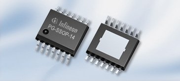

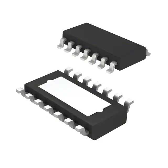

Infineon TLE4291
Разработанная Infineon микросхема TLE4291 – это монолитный интегральный стабилизатор с малым падением напряжения в корпусе PG-SSOP-14 EP с открытой площадкой теплоотвода. Он преобразует входное напряжение до 42 В в выходное напряжение 5 В при выходном токе до 450 мА. TLE4291 имеет защиту от короткого замыкания и перегрева, а также функции сброса и сторожевого таймера. Сторожевой таймер и время задержки сброса по включению питания могут программироваться с помощью внешнего конденсатора.
Infineon - TLE4291
TLE4291E является идеальным решением для широкого круга автомобильных приложений, включая системы нагревания, вентиляции и кондиционирования воздуха, ЭБУ, электроусилители руля, системы бесконтактного отпирания дверей автомобиля, центральные информационные дисплеи и приборные панели.
