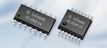

Семейство линейных стабилизаторов напряжения со сверхнизким током потребления компании Infineon пополнилось компонентами в новых корпусах с теплоотводящей площадкой – модернизированными «зелеными» версиями TLE7270/2/4/6. Кроме того, компания Infineon выпустила новые серии TLE7273/8/9, которые отличаются расширенным набором логических функций.
Все приборы имеют крайне низкий ток потребления – у некоторых из них он не превышает 15 мкА. Выходной ток доходит до 300 мА. Сильноточные стабилизаторы TLE7270/2/4/6-2 имеют фиксированное выходное напряжение 5 В, а также функции сброса и/или активации. Они выпускаются в корпусах TO263, TO252 и в новом SSOP14 с теплоотводящей площадкой.
Infineon - TLE 727x
Набор функций TLE7273/8/9-2 шире, чем у сильноточных компонентов (TLE7270/2/4/6-2), дополнительно имеется раннее оповещение и/или стандартный или «оконный» сторожевой таймер, при выходном токе до 180 мА. Выпускаются три варианта стабилизаторов с выходным напряжением 2.6, 3.3 или 5 В, в корпусах DSO14 и SSOP14 с теплоотводящей площадкой.
Эти компоненты особенно хорошо подходят для систем с батарейным питанием, где требуется низкое потребление тока, и для приложений с высокими требованиями к общей эффективности системы. Стабилизатор TLE7273-2 идеален для приложений, связанных с обеспечением безопасности.
Эти приборы заинтересуют также разработчиков, для которых важна стоимость конечного устройства, так как корпус с теплоотводящей площадкой позволяет снизить стоимость системы за счет оптимизации теплообмена.
