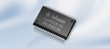

Семейство Flex многоканальных ключей нижнего плеча разработано компанией Infineon специально для управления широким спектром нагрузок в трансмиссии, системах безопасности и промышленных приложениях. Infineon предлагает концепцию семейства с полной масштабируемостью от двух до восемнадцати каналов плюс передовая технология. Все многоканальные ключи Flex имеют надежную встроенную защиту и расширенные диагностические функции, отвечающие требованиям большинства промышленных платформ.
Infineon - TLE8110EE
TLE8110EE является новейшим и наиболее гибким дополнением к семейству многоканальных ключей Flex. Эти приборы могут напрямую управлять однополярными шаговыми двигателями, а также различными индуктивными и резистивными нагрузками, такими как инжекторы, приводы системы изменения фаз газораспределения (VVT), реле и подогреватели датчиков кислорода. Ключ TLE8110EE способен также управлять без значительных потерь несколькими (до четырех) каналами в специальном параллельном режиме, программирование и конфигурирование которого возможно по интерфейсу SPI. Согласно концепции компактного управления микроконтроллер осуществляет контроль над устройством, в то время как высокоэффективный набор команд позволяет контролировать выходы и одновременно считывать диагностическую информацию. Специальная программа бездефектного автомобильного производства компании Infineon гарантирует неизменно высокое качество продукции.
Особенности
  • 4 канала x 0.60 Ом при 2.6 А
  • 2 канала x 0.50 Ом при 3.7 А
  • 4 канала x 1.20 Ом при 1.7 А
  • 10 прямых входов управления для ШИМ
  • 2-битная диагностика
    • Короткое замыкание на землю
    • Обрыв цепи нагрузки
    • Короткое замыкание на батарею / перегрев
    • Нормальная работа
  • 16-битный интерфейс SPI для управления/диагностики
  • Функция compactCONTROL для эффективной коммутации
  • Функция clampSAFE для параллельного режима
  • Защита
    • От перегрузки по току (отключение)
    • От перегрева (отключение)
    • От пониженного уровня напряжения (сброс)
    • От обратного тока
  • Внутренний активный ограничитель
  • Функция «Diagnosis blind time»
Применение
  • Автомобильные и промышленные приложения
    • Инжекторы
    • Клапаны
    • Соленоиды
    • Реле
    • Подогрев датчиков кислорода
    • Светодиоды
    • Однополярные шаговые двигатели
