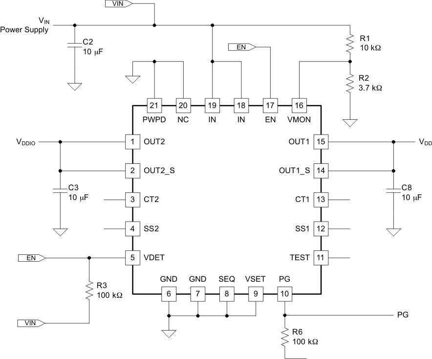

Компания Texas Instruments выпускает полностью завершенное интегрированное решение управления питанием для своих 32-битных микроконтроллеров и процессоров реального времени семейства C2000, а также цифровых сигнальных процессоров и FPGA. Микросхема TPS75005 – это высокоинтегрированная схема управления питанием, выполненная в компактном корпусе QFN с размерами 5 × 5 мм, имеющая в своем составе два LDO регулятора напряжения с малым уровнем шума и выходным током 500 мА, и три схемы мониторинга источников питания.
Texas Instruments: TPS75005
Микросхема поддерживает работу с входным напряжением от 3.5 В до 6.5 В и имеет два, контролируемых специальной схемой управления, силовых выхода. Логический сигнал управления EN гарантирует выполнение условий включения и отключения питаний для микроконтроллеров С2000. Внутренняя схема управления включает в себя функции плавного пуска для двух регуляторов напряжения.
Кликните для увеличения
Отличительные особенности:
  • интегрированное решение управления питанием, оптимизированное для микроконтроллеров реального времени С2000 и DSP/FPGA/ASIC микропроцессоров;
  • два интегрированных LDO регулятора с выходным током 500 мА со специализированными мониторами напряжения питания;
  • регулятор напряжения LDO1 и схема мониторинга напряжения питания:
  • выходное напряжения 1.8 В/1.9 В, ±5%, сигнал Power Good;
  • регулятор напряжения LDO2 и схема мониторинга напряжения питания:
  • выходное напряжение 3.3 В, сигнал Power Good;
  • встроенная схема мониторинга входного напряжения;
  • независимые схемы плавного запуска для каждого регулятора напряжения;
  • соблюдение последовательностей подачи и отключения питания для микроконтроллеров С2000;
  • входное напряжение 3.75 – 6.5 В;
  • корпус: 16-выводный QFN.
