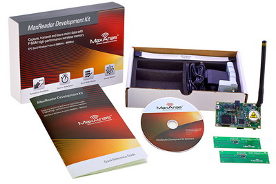

Компания Ramtron объявила о выпуске отладочного комплекта для RFID-меток MaxArias – MaxReader Development Kit. В состав комплекта входят считыватель и готовые платы с RFID-метками MaxArias. Благодаря выпуску этого комплекта, значительно упростилась разработка систем с радиочастотными метками стандарта EPC Gen2 от Ramtron, т. к. отпала необходимость приобретать считыватель меток и изготавливать для RFID-метки плату с антенной. Это позволит разработчикам существенно сократить время на оценку характеристик RFID-меток Ramtron.
Ramtron – MaxReader Development Kit
Отладочный комплект MaxReader Development Kit включает в себя:
  • Считыватель стандарта UHF EPC Gen2
  • Внешнюю УКВ-антенну с разъемом SMA
  • Две демонстрационные платы с установленными метками WM72016
  • Кабели USB mini-B, DSPI
  • CD-ROM с программным обеспечением
  • Адаптер питания
  • Руководство пользователя
MaxArias – это семейство пассивных RFID-меток от компании Ramtron с массивом памяти F-RAM объемом до 16 кбит. Метки семейства MaxArias соответствуют стандарту «UHF EPC Class-1 Generation2» и рассчитаны на работу частотном диапазоне 860…960 МГц. Семейство состоит из 4-х устройств: WM71004, WM71008, WM71016 и WM72016. В состав комплекта MaxReader Development Kit входят две демонстрационные платы с наиболее технически оснащенными метками семейства – WM72016. Метки WM72016 обладают объемом энергонезависимой F-RAM памяти 16 кбит и отличаются от остальных наличием интерфейса DSPI в дополнение к радиоинтерфейсу. Интерфейс DSPI может быть полезен для построения сверхмалопотребляющих микроконтроллерных систем с RFID-интерфейсом, например, таких, как портативные инструменты, интеллектуальные счетчики, портативные медицинские приборы и т. д.
