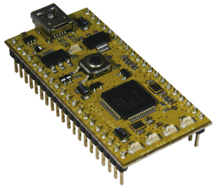

Компания RS Components представила миниатюрную отладочную плату на базе микроконтроллера NXP LPC11U24, выполненного на основе ядра ARM Cortex-M0, которая предназначена для разработки недорогих USB устройств, 32-битных приложений с питанием от батарей и встраиваемых систем.
Отладочная платформа на базе LPC11U24
Плата выполнена в миниатюрном DIP форм-факторе и подходит для установки на макетную плату, может использоваться для прототипирования. Отличительной особенностью платы является встроенный USB Flash-программатор. Микроконтроллер работает на частоте 48 МГц, имеет встроенную Flash-память, конфигурируемый USB 2.0 контроллер, коммуникационные интерфейсы, многоканальный АЦП и линии ввода/вывода общего назначения. Несмотря на компактные размеры, плата предоставляет доступ ко всем сигналам и линиям ввода/вывода микроконтроллера.

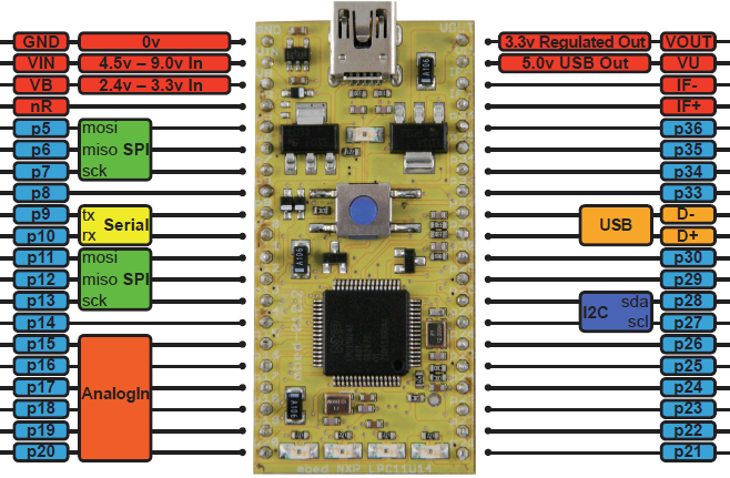

Блок-схема отладочной платы mbed

Отличительные особенности отладочной платы:
  • 40-выводный DIP форм-фактор, размеры 54 × 26 мм;
  • питание от USB интерфейса или от внешнего источника/батареи;
  • встроенная схема регулятора напряжения;
  • встроенный drag 'n' drop Flash-программатор;
  • полная программная и техническая поддержка, готовые примеры приложений.
