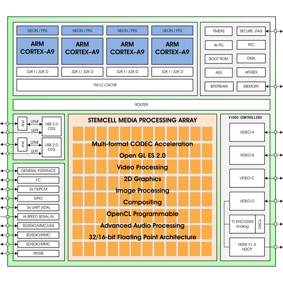

ZiiLABS - ZMS-40 block diagram
Отличительные особенности ZMS-40
  • Четырехъядерный процессор ARM Cortex-A9 MP с тактовой частотой 1.5 ГГц
  • 96 полностью программируемых процессорных ядер StemCell
  • Вычислительная мощность StemCell составляет 58 гигафлопс
  • Большой набор поддерживаемых видео кодеков, включая HEVC, H.264, VC1 и WebM (VP8)
  • Воспроизведение с разрешением 1920 × 1080 в режиме стерео 3D (3840 × 1080)
  • Удвоенная производительность процессора для расширения возможностей многозадачной обработки
  • Удвоенная производительность при обработке графики и медиа-данных
  • Вдвое сокращенное энергопотребление
  • Поддержка расширенных приложений ZiiLABS для Android 4.0
  • Поддержка разрешения 2560 ×1600 (WQXGA) для ЖК-экранов и дисплеев следующего поколения
Ключевые особенности ZMS-40
  • Организация видеоконференций высокой четкости при минимальных задержках
  • Оптимизированная библиотека OpenGL ES 2.0 ускоренной обработки 3D-графики
  • Ускоренный OpenCL 1.1 встроенный в Android NDK
  • Обработка изображений широкого динамического диапазона (HDR)
  • Возможности высококачественного перевода текста в речь и распознавание голоса
  • Встроенный HDMI 1.4 с поддержкой 3D стерео
  • 2 Гб адресуемого пространства памяти
  • DDR2/3 с частотой 533 МГц
  • Поддержка стандарта LPDDR2 для увеличения пропускной способности памяти и снижения энергопотребления
  • 64-разрядная шина памяти
  • Четыре независимых видеоконтроллера, поддерживающих 24-битные дисплеи и камеры
  • Поддержка напряжений питания 3.3 В и 1.8 В для периферийных узлов снижает  общее энергопотребление
  • Два контроллера USB 2.0 HS OTG с PHY
  • Три независимых контроллера SDIO/MMC
  • Система динамического управления питанием, продляющая ресурс аккумуляторов
  • Повышенная защищенность: 256-разрядный AES (улучшенный стандарт шифрования) и TrustZone
