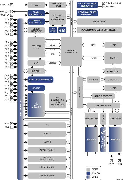

Блок-схема CC2541
Нажмите для увеличения
