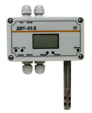

В НПК «Рэлсиб» запущен в производство новый датчик влажности и температуры ДВТ-03.Е, предназначенный для работы в локальных сетях Ethernet и для подключения к Интернет.
Датчик имеет интегрированный интерфейс Ethernet (стандарт IEE 802.3X). На программном уровне выполнена поддержка стека TCP/IP, с реализацией следующих прикладных протоколов: SMTP-сервер (отправка сообщений), POP3 (получение сообщений по электронной почте). Датчик также снабжен интерфейсом RS485 Modbus.
Рэлсиб - ДВТ-03.Е
Датчик ДВТ-03.Е имеет все достоинства более ранних приборов серии ДВТ-03: взаимозаменяемый чувствительный элемент, встроенный микронагреватель для защиты от конденсации влаги, расширенный температурный диапазон, высокая точность измерений.
По желанию заказчика датчик может поставляться с дополнительными опциями:
Р – двухпозиционное регулирование с двумя релейными выходами (по температуре и по влажности);
A – электронный архив на 6600 значений, таймер реального времени с синхронизацией по системному времени (NTP), отправка архива по электронной почте;
И – Ж/К индикатор с индикацией текущего времени и показаний датчика.
Дополнительно датчик имеет возможность рассылки аварийных сообщений по трем заданным электронным адресам.
С датчиком поставляется программа-конфигуратор, позволяющая не только подключить датчик к определенной сети и задать режим его работы, но и полноценно работать с данными: визуализировать в виде графиков и таблиц, архивировать , экспортировать в другие программы и т.д.
