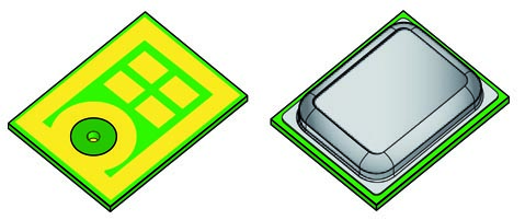

Компания Analog Devices приступила к серийному выпуску ADMP521 – стерео-микрофона с ультранизким уровнем шума и цифровым выходом.

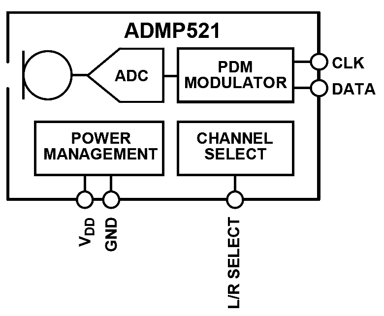

ADMP521 – это MEMS микрофон с широкой диаграммой направленности. Он включает в себя непосредственно сам MEMS микрофон, усилитель, и сигма-дельта модулятор четвертого порядка, выполняющий частотное кодирование звука левого и правого каналов микрофона. Выходы модулятора коммутируются в одну линию данных так, что сигналы левого и правого каналов микрофона стробируются разными фронтами выходных синхроимпульсов.

Главной отличительной особенностью данного микрофона является ультранизкий уровень шума – отношение сигнал/шум (SNR) достигает 65 дБ при чувствительности – 26 дБ (к полной шкале).
Среди достоинств ADMP521 так же можно отметить его функциональную и pin-to-pin совместимость с более ранней моделью ADMP421.
