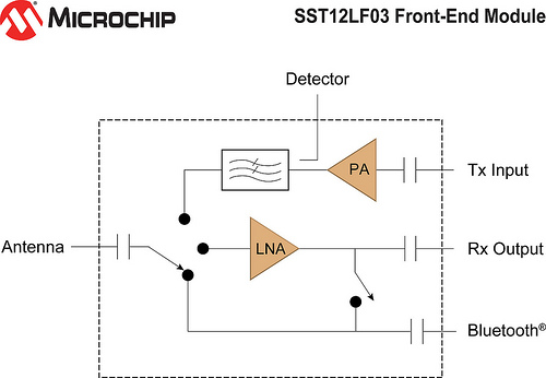

Microchip: Блок-схема SST12LF03
Многие портативные устройства с питанием от батарей требуют, несмотря на это, высокой производительности при работе с беспроводными сетями. Радиочастотный модуль SST12LF03 полностью отвечает требованиям таких приложений – интегрирование трех основных функций в миниатюрный, простой в использовании корпус позволит значительно упростить разработку печатной платы и уменьшить ее размеры.
