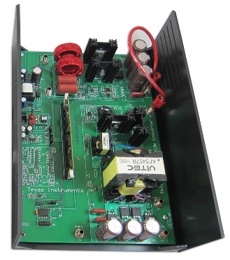

    • отладочный набор – первичная плата – C2000 High-voltage Solar Developer's Kit (TMDSHVMPPTKIT) на базе единственного микроконтроллера Piccolo F28035;

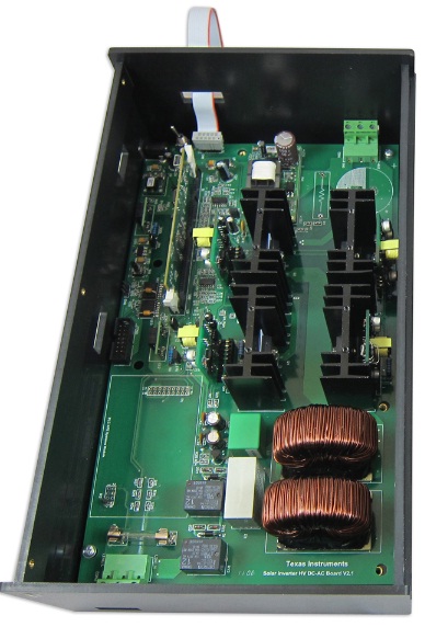

    • отладочный набор – вторичная плата – высоковольтный однофазный инвертор TMDSHV1PHINVKIT на базе микроконтроллера семейства Concerto или Piccolo;

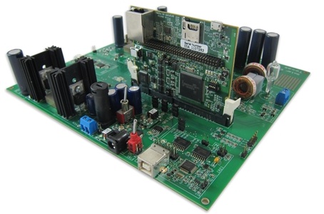

  • две версии низковольтного отладочного набора C2000 Low-voltage Solar Explorer Kit: на базе микроконтроллера Piccolo – TMDSSOLARPEXPKIT и на базе микроконтроллера Concerto – TMDSSOLARCEXPKIT.
Отладочный набор Texas Instruments TMDSHVMPPTKIT - High Voltage Isolated Solar MPPT Development Kit
Отладочный набор Texas Instruments TMDSHV1PHINVKIT - High Voltage Single Phase Inverter Development Kit
Отладочный набор Texas Instruments TMDSHV1PHINVKIT – High Voltage Single Phase Inverter Development Kit
Отладочный набор Texas Instruments TMDSSOLARPEXPKIT – Piccolo-based Solar Explorer Development Kit

  • это первое завершенное, высоковольтное решение компании Texas Instruments – изолированный высоковольтный преобразователь солнечной энергии с поддержкой MPPT (Maximum Power Point Tracking) и микроконтроллерным управлением;
  • состоящий из двух отдельных отладочных плат, набор представляет собой двухконтроллерный проект, позволяющий пользователям работать с высоковольтными силовыми каскадами и межпроцессорными коммуникационными системами;
  • первичная отладочная плата интегрирует в себе схему высоковольтного повышающего преобразователя на 300 В и выходной мощностью до 500 Вт с поддержкой отслеживания точки максимальной мощности и схему изолированного резонансного LLC преобразователя, которые управляются единственным микроконтроллером семейства Piccolo;
  • вторичная плата представляет собой полномостовой DC/AC преобразователь с поддержкой переменного выходного напряжения 120/220 В и схемой согласования для использования с сетями электроснабжения; управление может осуществляться микроконтроллером Piccolo или Concerto (процессорные модули, входящие в состав набора).
Отличительные особенности высоковольтного отладочного набора C2000 low-voltage Solar Explorer Kit:
  • поддерживая микроконтроллеры Piccolo и Concerto, отладочный набор представляет собой завершенный, неизолированный проект низковольтного преобразователя, содержащего несколько силовых каскадов, управляемых одним микроконтроллером – идеальное решение для разработки приложений использования солнечной и возобновляемой энергии;
  • набор включает в себя несколько топологий DC/DC преобразователей, наряду с каскадом DC/AC конвертера, имеющим вход 12 В/100 Вт, поэтому может использоваться для экспериментов в лабораторных условиях, для изучения силовых каскадов с цифровым управлением;
  • имея в своем составе импульсный повышающий DC/DC преобразователь, поддерживающий MPPT и топологию DC/DC SEPIC для заряда батарей, полномостовой DC/AC инвертор с выходом переменного напряжения 24 В, набор предоставляет высочайшую гибкость при разработке устройств преобразования солнечной энергии. Также в состав набора входит схема эмуляции солнечной панели с микроконтроллерным управлением;
  • опциональная поддержка микроконтроллеров Concerto позволяет ввести в проект коммуникационные возможности и функции удаленного управления цифровым контроллером с использованием Ethernet-подключения и графического пользовательского WEB-интерфейса.
