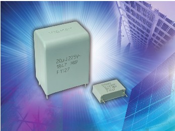

Vishay объявила о выпуске полипропиленовых пленочных конденсаторов с емкостью от 1 до 70 мкФ и сроком службы более 60000 часов
Vishay MKP1847
Предназначенный для применения в цепях переменного тока, этот конденсатор рассчитан на напряжение от 230 до 350 В (версия на 440 В находится в разработке)
Vishay Intertechnology объявила о выпуске новых металлизированных полипропиленовых пленочных конденсаторов с номинальной емкостью от 1 до 70 мкФ, сроком эксплуатации более 60000 часов и номинальным напряжением до 350 В. Версия на 440 В находится в разработке.
Vishay - MKP1847
При большой сроке службы и ряде номинальных напряжений 230, 250, 275, 310 и 350 В конденсаторы серии MKP1847 оптимизированы для применения в цепях переменного тока в составе ИБП, источников питания, сетевых инверторов и сварочного оборудования. Типичная область использования конденсаторов – выходные фильтры, а резонансные цепи LC и LCL для подавления нежелательных частот и гармоник.
Допустимые отклонения емкости нового конденсатора менее ±5%, собственная индуктивность менее 1 нГн на миллиметр расстояния между выводами, пиковый ток до 750 A, действующий ток до 32 А. Дополнительно, в MKP1847 используется технология сегментирования пленок, повышающая безопасность конденсатора в соответствии со стандартом UL810. Предлагаемый в пламезамедляющем пластмассовом корпусе с эпоксидной герметизацией, конденсатор имеет высокую рабочую температуру до +105 °C и соответствует директиве об ограничении содержания вредных веществ RoHS 2002/95/EC.
Образцы MKP1847 уже доступны для приобретения.
