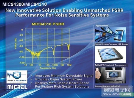

MIC94310 – линейный стабилизатор с малым падением напряжения с улучшенным подавлением пульсаций выходного напряжения на частоте от 10 Гц до 10 МГц (параметр PSRR).
MIC94300 – активный фильтр - повторитель напряжения, состоящий из скоростного ключа с ограничением тока и фильтра низких частот. Фильтр блокирует всю переменную составляющую входящего напряжения. Он может работать в паре с любым стабилизатором напряжения.

  • ­ Подавление помех напряжения:
    • MIC94300: более 60 дБ при частоте от 40 кГц до 5 МГц
    • MIC94310: более 50 дБ при частоте от 10 Гц до 10 МГц
