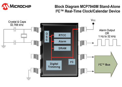

Следуя за выпуском отдельных микросхем часов реального времени с интерфейсом I2C MCP79410 и интерфейсом SPI MCP795WXX/BXX в 2010 и 2011 году, соответственно, микросхема MCP7940M имеет простой набор функций, наличия которых требует объемный сегмент рынка часов реального времени. Цифровая схема компенсации имеет широкий диапазон регулировки, что позволит использовать дешевые (низкокачественные) кварцевые резонаторы для использования совместно с микросхемой MCP7940M.
Блок-схема часов реального времени MCP7940M
Отличительные особенности и характеристики RTC семейства MCP794xx:
  • часы реального времени с календарем и функцией будильника;
  • интерфейс I2C;
  • максимальная скорость коммуникации 400 кГц;
  • схема цифровой компенсации (до 11 с в день);
  • программируемый выход с открытым коллектором: выход будильника или выход тактовой частоты;
  • блокнотная память SRAM 64 Байта
  • ESD защита более 4 кВ;
  • корпус: 8-выводный SOIC, MSOP, TSSOP, PDIP.
