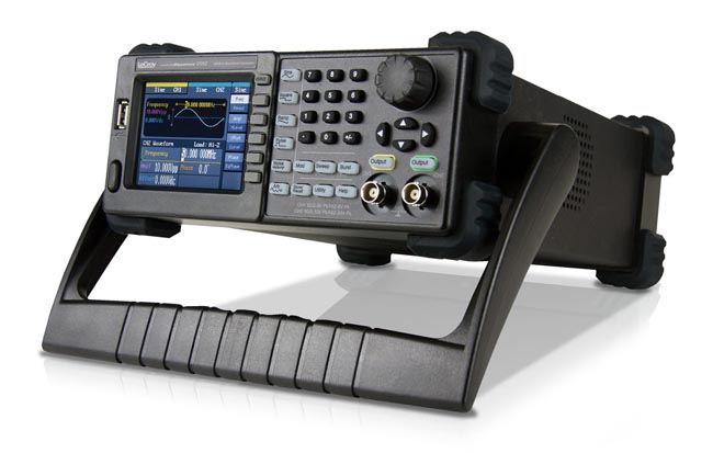

Компания LeCroy расширяет свою линейку цифровых генераторов, представленных ранее серией ArbStudio генераторов произвольных форм на базе ПК. Новые генераторы относятся к классу генераторов специальной и произвольной формы (СПФ) бюджетного сегмента.
В серии представлены три модели генераторов с максимальной выходной частотой 10 МГц, 20 МГц и 50 МГц. Генераторы WaveStation от LeCroy обеспечивают выдачу 5 форм стандартных функциональных сигналов: синус, прямоугольник, треугольник, импульс, шум, а также воспроизведение более 40 встроенных в меню готовых форм сигналов произвольной формы.
LeCroy - WaveStation 2052

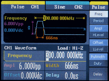

Новинки используют технологию прямого цифрового синтеза (DDS), которая позволяет формировать точные, стабильные и неискаженные по форме сигналы для широкого круга измерительных приложений и инженерного дизайна. Генераторы оснащены информативным цветным графическим ЖК-дисплеем и имеют удобный пользовательский интерфейс.
Особенностью серии WaveStation является наличие в генераторах двух полностью независимых выходных каналов, что обеспечивает возможность одновременной генерации совершено произвольных сигналов (по частоте, амплитуде и форме). Генераторы имеют переключаемое выходное сопротивление 1 МОм / 50 Ом для обеспечения возможности подключения к различным трактам.
С помощью USB порта на передней панели пользователь может легко сохранить созданный сигнал на внешний flash-носитель для дальнейшего использования или воспроизвести в генераторе выходную форму по файлу внешних данных.

  • Цветной графический дисплей для отображения выходного сигнала (диагональ 9 см, разрешение 320×240 точек),
