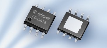

CAN-трансивер IFX1040SJ компании Infineon – это монолитная ИС промышленного назначения в корпусе PG-DSO-8, обеспечивающая высокоскоростную передачу (до 1 Мбит/с) и прием данных в дифференциальном режиме.
IFX1040SJ служит интерфейсом между контроллером протокола CAN и линиями физической шины, отвечающей стандарту ISO/DIS 11898.
Infineon - IFX1040SJ
Трансивер имеет превосходные пассивные характеристики при отключении питания и поддерживает дистанционное «пробуждение» по сигналу шины CAN в режиме с низким энергопотреблением, что делает его идеальным вариантом для сетей с частично отключаемыми узлами в энергоэффективных системах промышленного класса.

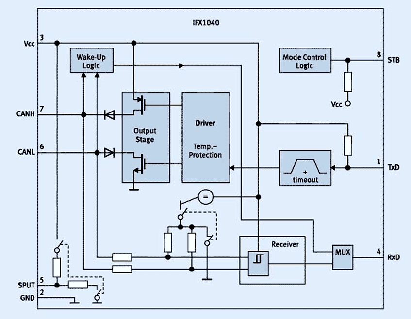

Блок-схема IFX1040SJ
Особенности
  • Скорость передачи данных по шине CAN до 1Мбит/с
  • Совместимость со стандартами ISO 11898-2 и ISO 11898-5
  • Режим низкого энергопотребления с функцией дистанционного пробуждения по сигналу шины CAN
  • Передача сигнала пробуждения путем переключения RxD
  • Не нагружает шину в дежурном режиме
  • Широкий диапазон синфазного сигнала, что обеспечивает высокую устойчивость к электромагнитным помехам (EMI)
  • Цифровые входы совместимы с 3.3-В и 5-В логическими устройствами
  • Вывод SPLIT для стабилизации рецессивного состояния шины
  • Функция тайм-аута TxD
  • Защита от перегрева
