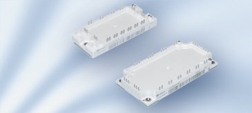

Новая серия модулей Infineon PIM и sixpack содержит 650-вольтовые IGBT4 с номинальным током от 50 до 200 А. Модули поставляются в корпусах EconoPIM™, EconoPACK™ 2 и 3. Технология PressFIT обеспечивает быструю сборку без использования пайки и высочайший уровень надежности. Имеются также и версии для пайки.
Infineon - IGBT4 EconoPIM, EconoPACK

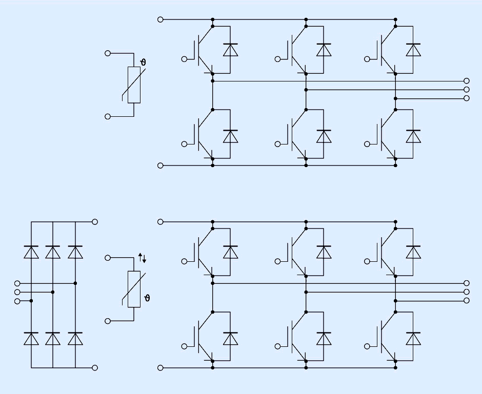

Топология 650-В модулей IGBT4 Econo 2 и 3
