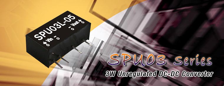

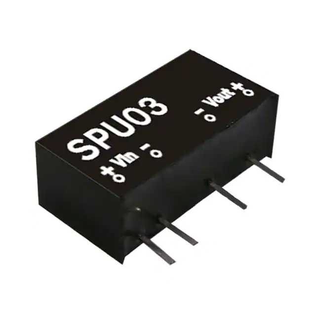

Компания Mean Well начала производство в дополнение к выпускаемому компактному 2 Вт DC-DC преобразователю в корпусе SIP7 новой 3 Вт серии SPU03, совместимой по расположению выводов с младшей моделью. Новые преобразователи нестабилизированные, с входными напряжениями 5±10%, 12±10%, 15±10% В для монтажа в отверстия на печатную плату и имеющие стандартное расположение выводов.
Mean Well - SPU03
Преобразователи снабжены кратковременной (<1 с) защитой от короткого замыкания и перегрузки на выходе, имеют гальваническую развязку вход-выход 3000 В DC. Кроме того, SPU03 обладают высоким КПД и могут работать с естественной конвекцией, в диапазоне окружающих температур от –40 до +80 °C при полной нагрузке и до +90 °C при 50% нагрузке.
Преобразователи отличаются низким уровнем шумов на выходе (в полосе 20 МГц): не более 50 мВ (размах) и соответствуют международным стандартам CE и FCC. Ширина корпуса SPU03 немного больше, чем у двухваттной модели и его размеры составляют 19.6×7.5×10.2 мм.
