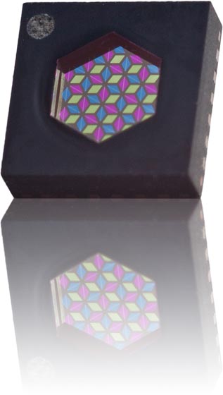

На проходившей во Франкфурте на Майне ежегодной выставке светотехнических и архитектурных технологий Light+Building компания MAZeT продемонстрировала две новые микросхемы, предназначенные для контроля излучения светодиодов. Колориметрические характеристики выпускаемого в миниатюрном корпусе QFN16 (4 × 4 × 0.9 мм) датчика JENCOLOR MTCSiCF соответствуют требованиям стандарта CIE1931/DIN5033. Фототоки на выходах датчика могут непосредственно интегрироваться в цветовые пространства LAB/LUV в качестве значений абсолютных координат XYZ.
MAZeT - JENCOLOR MTCSiCF
Кривые спектральной чувствительности образующих датчик светодиодов сформированы использованием интерференционных фильтров. Фильтры не подвержены сколько-нибудь заметному старению или температурному дрейфу.
