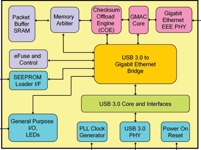

ASIX Electronic выпустила контроллер AX88179, впервые в мире объединив на одном кристалле аппаратуру физического уровня (PHY) USB 3.0 и уровней MAC/PHY 10/100/1000 Мбит/c Gigabit Ethernet. AX88179 – последнее пополнение семейства мостов USB-LAN компании ASIX, поддерживающее режим plug-and-play и дающее разработчикам встраиваемых систем инструмент для создания подключения Gigabit Ethernet, использующий развивающуюся высокоскоростную технологию USB 3.0 SuperSpeed.
ASIX - AX88179
AX88179 может использоваться в любой встроенной системе с USB хост контроллером, и для физического подключения к сети нуждается только в витой паре. USB интерфейс для обмена с хост контроллером поддерживает спецификации V3.0, V2.0 и V1.1. Кроме того, в AX88179 интегрированы контроллеры Gigabit Ethernet MAC и PHY уровней, совместимые со стандартами IEEE802.3, IEEE802.3u и IEEE802.3ab.
AX88179 выполняет множество функций, включая вычисление контрольных сумм для IP протоколов v4 и v6, авто переключение приемного и передающего стыков, фрагментирование больших пакетов TCP (TCP large send offload) и поддерживает стандарт IEEE802.3az EEE (Energy Efficient Ethernet – энергоэффективный Ethernet). Стандартом EEE определяется механизм, переводящий AX88179 в режим ожидания для снижения мощности, потребляемой оборудованием Ethernet. Микросхема поддерживает динамическое определение длины кабеля и динамическую коррекцию мощности (Green Ethernet). AX88179 поддерживает также многочисленные функции управления компьютером по сети (Wake-on-LAN), таких как Magic Packet, Microsoft Wakeup Frame и Link Status Change, что позволяет системам входить в режим пониженного энергопотребления и «просыпаться» при обнаружении сетевого трафика.
Для того чтобы помочь потребителям в изучении и использовании микросхемы, ASIX предлагает всестороннюю поддержку, включая руководства по применению, инструкции пользователя, примеры принципиальных схем и рекомендации по трассировке печатных плат. Кроме того, для AX88179 написаны многочисленные драйверы для самых последних версий ОС, включая Windows, Mac, Linux и WinCE.
Функциональная схема AX88179
Высокопроизводительная микросхема AX88179 предоставляет возможность малозатратного и простого plug-and-play подключения к сети Gigabit Ethernet для настольных и портативных компьютеров, ультрабуков, док-станций, порт-репликаторов, игровых консолей, цифровой бытовой аппаратуры и встроенных систем с помощью стандартного порта USB.
Выпускаемая в малогабаритном 68-выводном корпусе QFN размером 8 × 8 мм микросхема AX88179 не содержит свинца, удовлетворяет требованиям директивы RoHS и рассчитана на работу в коммерческом температурном диапазоне от 0 до 70 °C.
