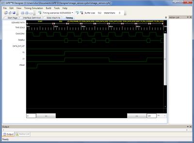

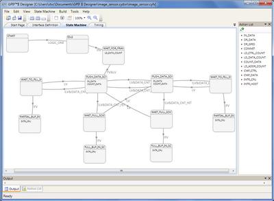

Интуитивный интерфейс программного обеспечения представлен тремя окнами: Окно настройки для определения линий ввода/вывода и линий управления, окно определения состояния интерфейса и окно симуляции таймингов для проверки временных параметров интерфейса. Инструмент также предоставляет стандартные функции управления проектом, что позволит сохранять и повторно использовать проекты конфигураций контроллера. В результате работы разработчик получает заголовочный Си файл, который может быть интегрирован в приложение с использованием API библиотеки и использован со стандартными программными инструментами для ARM микроконтроллеров.

GPIF II Designer: Окно создания и настройки виртуальной машины
GPIF II Designer: Окно симуляции таймингов

В состав программного пакета включены готовые настраиваемые конфигурации для асинхронного и синхронного Slave FIFO, асинхронного и синхронного ADMUX и асинхронного SDRAM интерфейсов. Разработчики, для которых подходит один из этих интерфейсов, просто могут выбрать его из списка, а также могут с легкостью адаптировать их под свои нужды, выбирая и настраивая из стандартного набора такие параметры, как ширина шины, порядок следования байтов и тактирование. Однако стандартным набором интерфейсов GPIF II Designer не органичивается, пользователи смогут создавать свои собственные интерфейсы и их конфигурации, при этом значительную помощь окажут инструменты создания и настройки виртуальной машины и эмулятор таймингов.
