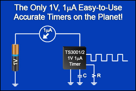

Вслед за TS3002 Touchstone Semiconductor анонсировала новейшую микросхему высокоточного маломощного таймера TS3001. Так же, как и предшественник, новый прибор потребляет всего 1 мкА, что в 15 раз меньше, чем любой конкурирующий аналог.
Touchstone Semiconductor - TS3001, TS3002
TS3001 также точен, и программируется также просто, как таймер TS3002. Но, в отличие от последнего, для установки частоты которого требовались резистор и конденсатор, новому прибору конденсатор не нужен. Температурный дрейф частоты TS3001 составляет 0.021%/°C, тогда как у TS3002 этот параметр более чем вдвое хуже – 0.044%/°C.
TS3001 и TS3002 выпускаются в миниатюрном корпусе TDFN-8.
Основные особенности
  • Сверхнизкий ток потребления: 1 мкА при частоте 25 кГц
  • Диапазон напряжений питания от 0.9 до 1.8 В
  • Температурный дрейф частоты FOUT: 0.021%/°C (TS3001)
  • Температурный дрейф частоты FOUT: 0.044%/°C (TS3002)
  • Диапазон коэффициентов заполнения PWMOUT: 12% … 90%
  • Для установки частоты требуется единственный резистор (TS3001)
  • Для установки частоты требуются резистор и конденсатор (TS3002)

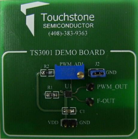

Доступны бесплатные образцы и бесплатные демонстрационные платы.
Демонстрационная плата Touchstone Semiconductor TS3001
На английском языке: Touchstone Semiconductor Introduces the New TS3001, a 1µA, 1V, Easy to Use Timer IC
Набор разработчика, TS3001 Resistor-Tuned Silicon Oscillator/Timer Demo Board
