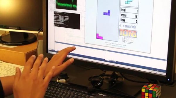

Система определения движения в игровом контроллере Kinect компании Microsoft использует комбинацию датчика глубины, цветной видеокамеры и матрицы микрофонов. Теперь исследовательское подразделение Microsoft Research, входящее в Microsoft, разработало систему распознавания жестов, названную SoundWave, принцип действия которой основан на восприятии звука, а не видеоизображения, что позволяет интегрировать технологию распознавания жестов в обычные ноутбуки или настольные компьютеры без применения каких-либо дополнительных аппаратных средств.
Microsoft -  SoundWave
Система использует имеющиеся в ПК динамики для того, чтобы воспроизводить неслышимые человеком звуковые сигналы в диапазоне от 20 до 22 кГц. При отражении от движущегося объекта звуковые волны изменяют свою частоту. Микрофон в ПК улавливает это, известное как эффект Доплера, изменение частоты, а также скорость звуковой волны, ее амплитуду, направление и изменение во времени.
На основании этой информации специальный алгоритм преобразует движения в жесты, которые могут быть использованы для управления объектами на экране. С помощью SoundWave можно определять движение нескольких объектов (или рук) даже в шумной обстановке, или тогда, когда ноутбук используется для проигрывания музыки.
В то время как система Kinect завоевала популярность в качестве игровой приставки, способной работать на некотором удалении, SoundWave распознает жестикуляцию только в относительной близости к компьютеру. Это может ограничить применение данной технологии лишь настольными ПК, но количество самых неожиданных приложений, для которых был со временем адаптирован Kinect, дает основание предполагать, что то же самое может произойти и с SoundWave.
Исследовательская группа уже разработала несколько примеров приложений, демонстрирующих потенциал этой технологии. Наряду со стандартной прокруткой (скроллингом) взмахом руки, система также показала свою реактивность при игре в тетрис. Кроме того, SoundWave может использоваться в офисах, чтобы автоматически блокировать экран пользователя, когда тот покидает свое рабочее место.
