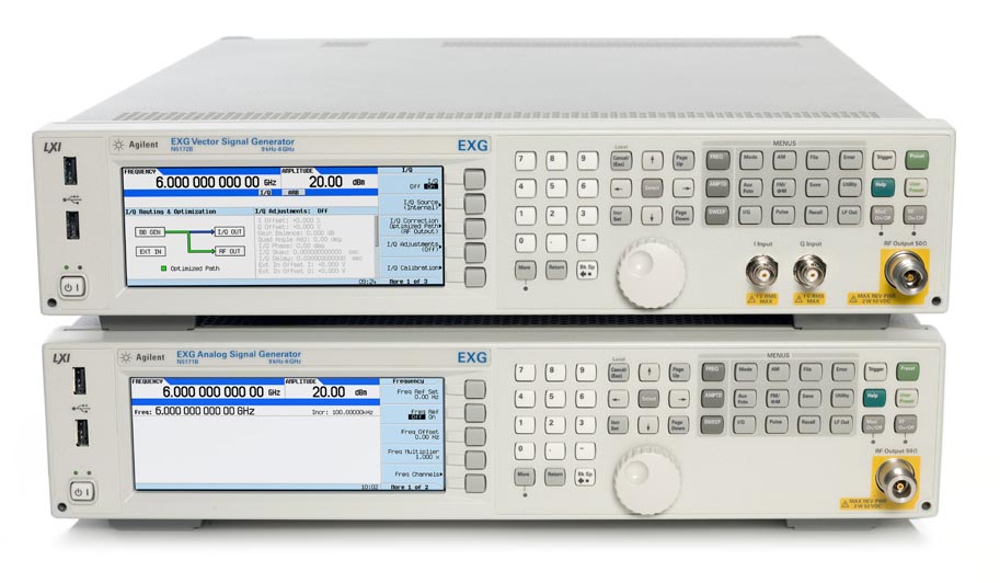

Agilent EXG N5171B EXG N5172B MXG N5181B MXG N5182B
Agilent Technologies анонсировала четыре новых генератора сигналов серии X с непревзойденными характеристиками в части уровня фазовых шумов, выходной мощности, ослабления мощности по соседнему каналу (ACPR), величины векторной погрешности (EVM) и диапазона частот. Новые генераторы MXG и EXG, выпускаемые в аналоговом и векторном вариантах, найдут применение при разработке высококачественных электронных компонентов и приемных устройств для таких приложений, как радиолокация, военная связь и потребительские беспроводные системы.
Agilent Technologies - MXG, EXG

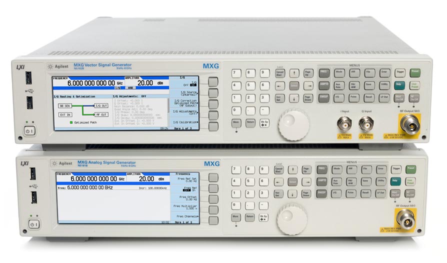

В современном аэрокосмическом и военном оборудования требуются радары, способные обнаруживать слабые излучения на больших расстояниях. Для формирования чистых и точных сигналов, необходимых для тестирования подобных устройств, в генераторах MXG использован инновационный трехпетлевой синтезатор частот, позволивший снизить фазовые шумы до –146 дБн/Гц на частоте 1 ГГц при смещении 20 кГц. Разработчики компонентов радиолокационного оборудования, таких как смесители и аналого-цифровые преобразователи, по достоинству оценят рекордные параметры подавления паразитных сигналов (–96 дБн на частоте 1 ГГц).
Возрастающие требования к объемам передаваемых данных и качеству покрытия, обусловленные постоянным развитием средств беспроводной связи, требуют совершенствования характеристик, как потребительских устройств, так и сетевой инфраструктуры. Для разработчиков аппаратуры стандарта 802.11ac MXG предоставляет уникальное решение в виде настроенного передающего тракта с полосой ВЧ модуляции 160 МГц и неравномерностью частотной характеристики ±0.2 дБ.
