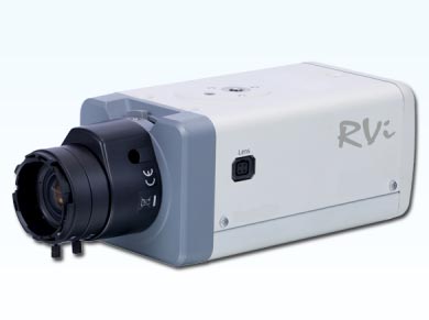

Ассортимент IP-камер RVi пополнился моделями RVi-IPC22DN и RVi-IPC23DN – в стандартном исполнении под объектив с разрешением FullHD (1920×1080 пикселей) и 3 мегапикселя (2048×1536 пикселей).
RVi - RVi-IPC22DN, RVi-IPC23DN
RVi-IPC23DN оснащена трехмегапиксельной КМОП-матрицей Sony и способна формировать изображение с разрешением 2048х1536 пикселей при скорости трансляции 15 к/с. Используемая матрица изготовлена по технологии Exmor R, использующей «обратную подсветку» пикселя, за счет чего светочувствительность камеры принимает высокие значения – до 0.01 люкс в ночном режиме, что сопоставимо с чувствительностью IP-камер на ПЗС-матрицах. IP-камера RVi-IPC23DN поддерживает технологию питания по сетевому кабелю (PoE), что значительно упрощает монтаж камеры на объекте. Также камера оснащена аналоговым видеовыходом для подключения тестового монитора для подстройки фокуса объектива во время монтажа камеры и разъемами для подключения микрофона и динамиков для организации двухсторонней аудиосвязи с наблюдаемым объектом. Слот для установки SD-карты памяти позволяет хранить архив непосредственно в камере.
IP-камера RVi-IPC22DN имеет тот же функционал, что и IP-камера RVi-IPC23DN, но разрешение 1920×1080 пикселей (2 мегапикселя). В ней также используется КМОП-матрица Sony Exmor, но более нового поколения, благодаря чему достигается более высокая светочувствительность (до 0.005 люкс) и более высокое соотношение значения сигнал/шум (более 52 дБ).
Все новинки поддерживают стандарт ONVIF, который обеспечивает универсальную совместимость IP-камер и программ для IP-видеонаблюдения. Кроме того, данные IP-камеры RVi поддерживаются программным обеспечением RVi-PSS, которое используется для удаленной работы по сети с видеорегистраторами RVi и позволяет объединить до 500 каналов видео в единую программу. Таким образом, если на объекте уже установлены видеорегистраторы RVi и используется сервер с программным обеспечением RVi-PSS, то такую систему можно дополнить IP-камерами высокого разрешения RVi-IPC22DN, RVi-IPC23DN (а так же ранее анонсированной камерой RVi-IPC32M) без добавления дополнительных серверов и без установки дополнительного программного обеспечения.
Сферой применения данных камер может быть практически любой объект, где требуется высокая детализация изображения (кассы магазинов, банки, объекты транспортной инфраструктуры (вокзалы, аэропорты), места массового скопления людей). При этом камеру можно устанавливать как внутри помещения (на кронштейн), так и на улице (в термокожухе).
