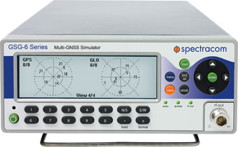

Линейка генераторов-имитаторов сигналов GPS/GLONAS компании Spectracom (ранее Pendulum Instruments) пополнилась новинкой GSG-62
GSG-62 – универсальный 32-канальный генератор-имитатор конфигурации группы спутников GPS, ГЛОНАСС в космическом пространстве. Возможность одновременной работы в 2-х диапазонах: 16 каналов для L1 (1575.42 МГц) и 16 каналов для L2 (1227.6 МГц). Выходной уровень от –65 до –160 дБм. Генератор белого шума для проверки чувствительности приемников, возможность объединения 2-х и более генераторов с помощью внешнего 1PPS сигнала синхронизации для увеличения количества каналов.

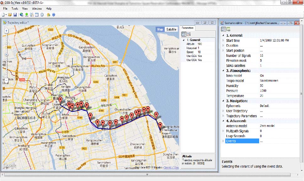

Возможность создания и 12 интегрированных готовых сценариев для тестирования устройств со встроенным модулем GPS и ГЛОНАСС. Изменение сценариев возможно как вручную, с передней панели прибора, так и дистанционно, с компьютера с использованием специализированного программного обеспечения StudioView™. Используя это ПО, можно с легкостью создавать собственные виртуальные траектории с помощью GOOGLE MAPS.

ПО GSG StudioView
ПО GSG StudioView
