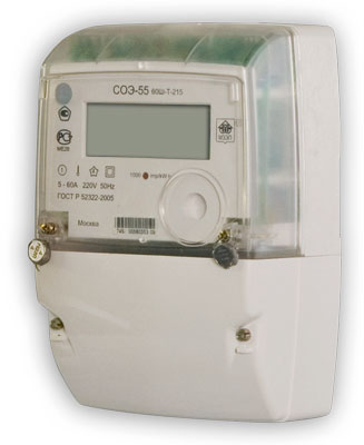

Однофазные электронные многотарифные счетчики СОЭ-55 предназначены для учета активной электрической энергии в двухпроводных цепях переменного тока частотой 50 Гц и приспособлены для работы в составе автоматизированных информационно-измерительных систем АСКУЭ бытового потребления.
СОЭ-55
Достоинствами счетчика являются защита от наиболее распространенных приемов хищения электрической энергии и возможность обеспечения функции дистанционного отключения потребителя или ограничения мощности.

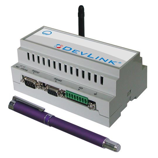

DevLink-D500 и DevLink-С1000 подключаются к счетчику по интерфейсу RS-485 и могут считывать как оперативные, так и исторические параметры счетчика, например, заводской номер прибора, текущий тариф, число тарифов, количество энергии по тарифу, суммарное количество энергии, значение тока, напряжения, частоты электрической сети, срезы месячных показателей по тарифам, срезы суточных показателей по тарифам, суточные 30-минутные максимумы мощностей.
DevLink-D500
Совместное использование контроллеров DevLink и счетчика СОЭ-55 позволяет создавать автоматизированные системы коммерческого учета электроэнергии как на промышленных предприятиях, так и в сфере жилищно-коммунального хозяйства.
