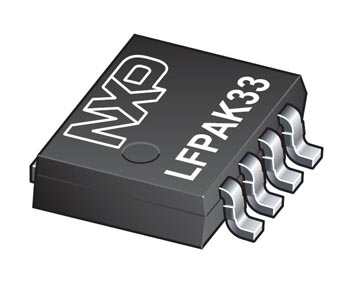

NXP Semiconductors представила семейство быстродействующих MOSFET транзисторов в новом сверхнадежном корпусе LFPAK33 с размерами 3.3 × 3.3 мм. В отличие от многих других корпусов для MOSFET подобного размера, конструкция корпуса LFPAK33 была разработана с нуля, чтобы стать надежным решением для силовой электроники. Благодаря специальным медным зажимам и особой технологии пайки кристаллов, новые MOSFET могут работать при температуре перехода 175 °С, что является лучшим показателем в отрасли. Девять типов полевых транзисторов LFPAK33 уже доступны для приобретения.

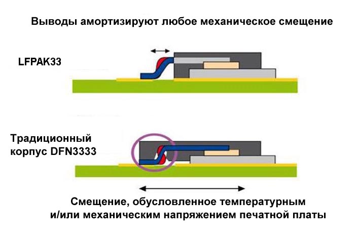

Поскольку электронные устройства становятся все компактнее, размеры компонентов также непрерывно сокращаются. Вследствие этого температурные и механические условия работы MOSFET транзисторов становятся все жестче. Постоянное переключение десятков ампер при высоких температурах может привести к нарушению паяных соединений выводов или разрушению корпуса. При использовании LFPAK33 риск возникновения таких повреждений минимизируется за счет уникальной конструкции, благодаря которой выводы истока и затвора способны «гибко» и безопасно поглощать нагрузки, обусловленные температурными и механическими воздействиями.
