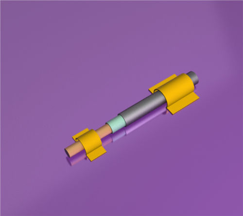

Rice - nanocable

Крошечный коаксиальный кабель внешне похож на обычные, по которым передаются сигналы кабельного телевидения в миллионы домов и офисов. В середине кабеля находится сплошной медный провод, покрытый тонким слоем оксида меди, выполняющего функцию диэлектрика. Все это покрыто третьим слоем проводящего материала. В коаксиальном кабеле это был бы слой меди, но в данном случае применяется тонкий слой углерода толщиной в несколько атомов. Диаметр такого нанокабеля всего лишь 100 нм.
