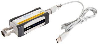

Agilent Technologies анонсировала Agilent U2020 X-series – самые быстрые в мире USB-измерители мощности. Обладая возможностями ваттметра измерять среднее и пиковое значение мощности, эти компактные высокопроизводительные датчики позволят инженерам проводить проверку устройств с большей эффективностью и точностью, затрачивая на это меньше времени.
Agilent - U2020 X-series
Высокая скорость измерений (3500 считываний в секунду и выше), а также функции внутренней установки нуля и калибровки, позволят пользователям добиться максимальной эффективности проверок и снизить стоимость проведения испытаний в такой области, как крупносерийное производство компонентов, где на счету каждая секунда и каждый замер.
Измерители U2020 X-series также имеют встроенные функции запуска. Функция «trigger-in» позволяет «вычленить» сигналы малой величины, близкие по значению к шумовому порогу. Это особенно актуально при анализе сложных сигналов с очень низкой выходной мощностью. Порт «trigger-out» позволяет пользователям выполнять запись данных, а функция видеовыхода предоставляет им гибкость использования осциллографов как альтернативных устройств отображения импульсных сигналов и измерения параметров импульсов.
Выполненные в компактном USB форм-факторе, эти датчики мощности помогут инженерам и техникам проводить тестирование быстрее и легче. Для обеспечения их работы не требуется ваттметра или внешнего источника питания, что позволяет сэкономить место на производственных линиях. Благодаря своей портативности и легкости новые датчики могут также использоваться в полевых условиях, например, при техническом обслуживании базовых станций.
