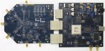

Для оценки возможностей микросхемы можно приобрести стартовый набор AD9653-125EBZ.
